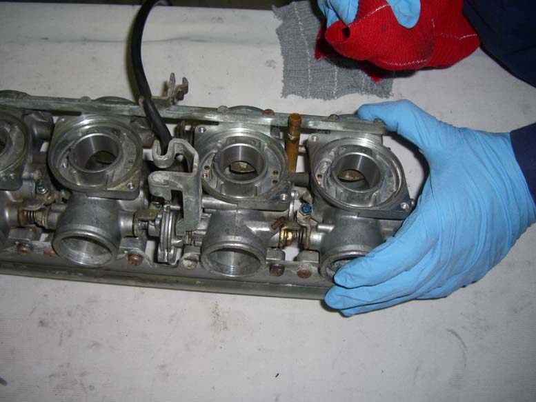

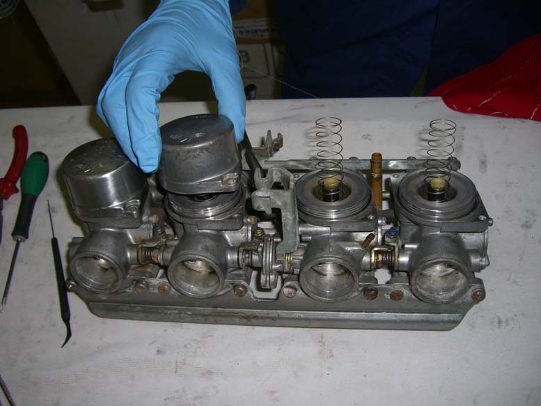

Ispezioniamo l'interno del corpo carburatori......c'è ogni sorta di residui....
e anche qualche traccia di ruzza....provvediamo alla pulizia.
Messaggi: 8002
Messaggio 13/01/2010, 16:14
Una bacinella ampia e un po di benzina...un pennello pulito e un po di pazienza....
quasi pulito
l'ampio bancone dove abbiamo operato...
inizio pulizia

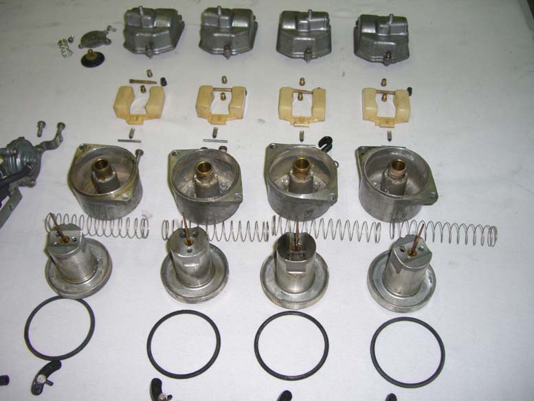

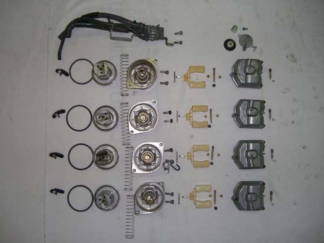

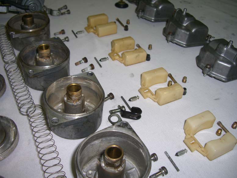

Messaggio 13/01/2010, 16:20
l'esploso dei pezzi smontati...in varie posizioni...

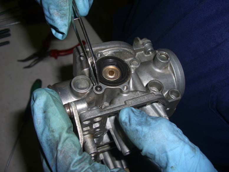

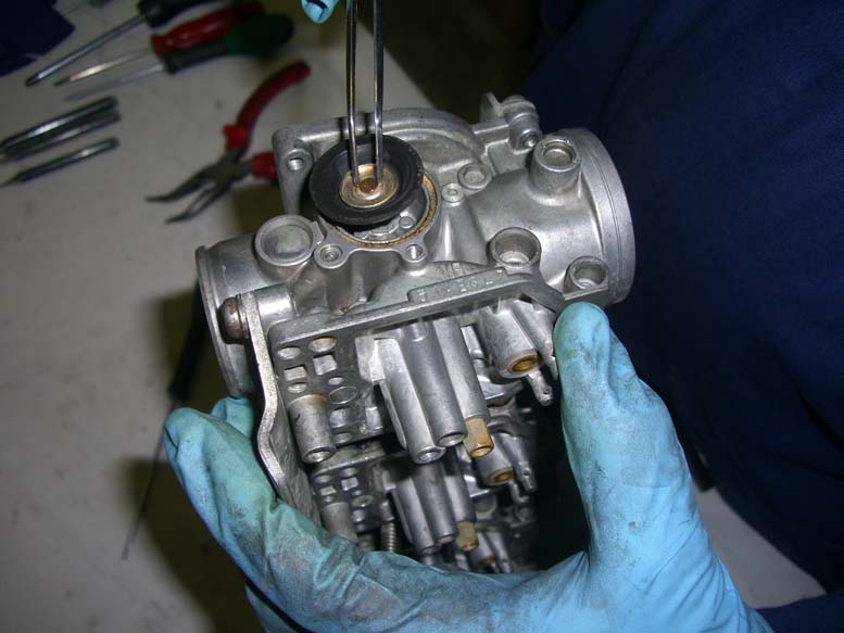

Messaggio 13/01/2010, 17:35
Rimontaggio della valvola Cut off....attenzione alla piccola guarnizione in gomma...
Messaggi: 8002
Messaggio 13/01/2010, 17:39
Rimontaggio della valvola Cutoff
Messaggi: 8002

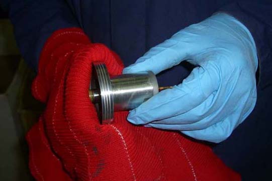

Messaggio 13/01/2010, 17:51
Ogni singolo pezzo va accuratamente pulito e lucidato con uno
straccio pulito.....non usate carta abrasiva o vi spezzo un braccino... : Chessygrin :
la pulizia dei pezzi

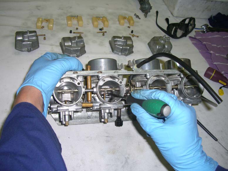

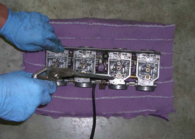

Messaggio 13/01/2010, 23:10
Dopo aver richiuso i pistoncini con gli spilli coi loro coperchi ...va fatta una prova di scorrimento dei pistoni...
con un cacciavite si sollevano uno ad uno i pistoncini per verificare lo scorrimento.....
dalla bocca d'aspirazione...con un cacciavite si prova a sollevare i pistoncini..
competamento assemblaggio

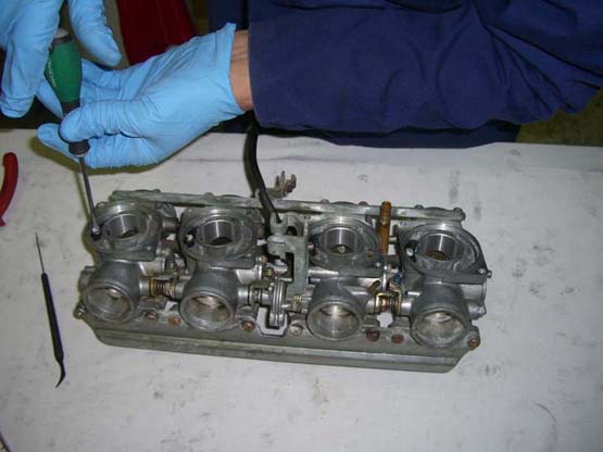

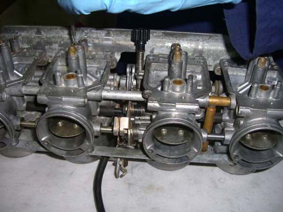

Messaggio 13/01/2010, 23:31
Conclusa la prima parte del montaggio....passiamo ora al riposizionamento di tutti gli ziglori
e dei suoi accessori dopodichè passiamo ai galleggianti....
Non usate mai troppa forza nel serraggio di questi pezzi......
