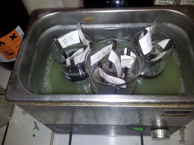

Ecco qua la pulizia valvole, in un paio d'ore le incrostazioni si tolgono. Il liquido è banalmente acqua e sapone.
Sulla testa la pulizia è più laboriosa e lunga, ho letto che qualcuno usa il Fornet e una spazzola. Farò qualche prova per vedere se funziona veramente e se rovina la vernice.

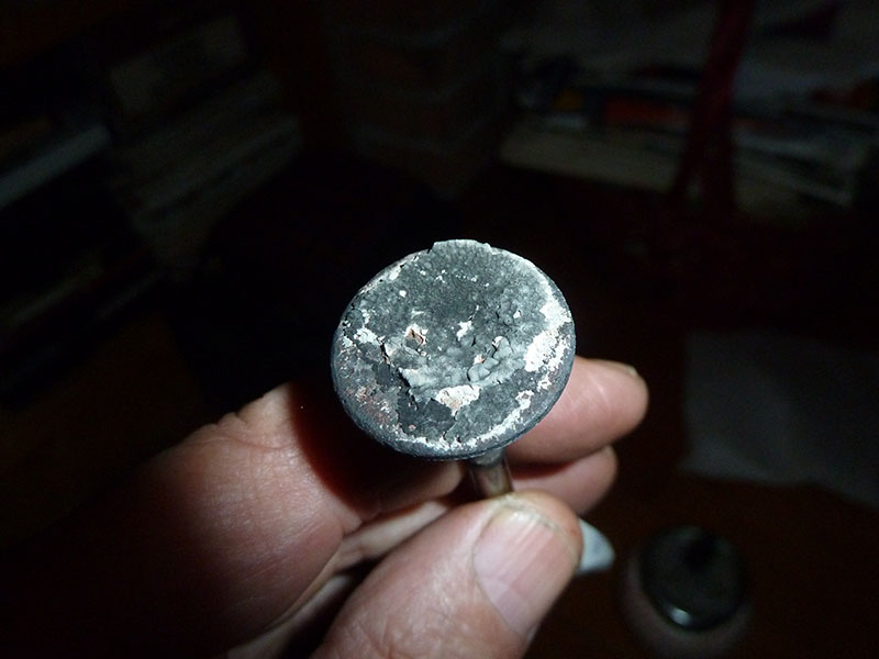

Le valvole di aspirazione sono venute piuttosto bene in qualche ora. Invece quelle di scarico dopo due giorni di ultrasuoni sono ancora in condizioni pietose
le incrostazioni sono molto dure e si fa fatica a scalfirle.
Domani proverò con il Fornet, ho letto da qualche parte che sui residui carboniosi è miracoloso, speriamo.

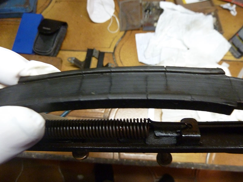

I tendicatena, soprattutto quello corto sono a limite, direi che l'intervento era opportuno
Quello corto ha la parte superiore staccata in due punti

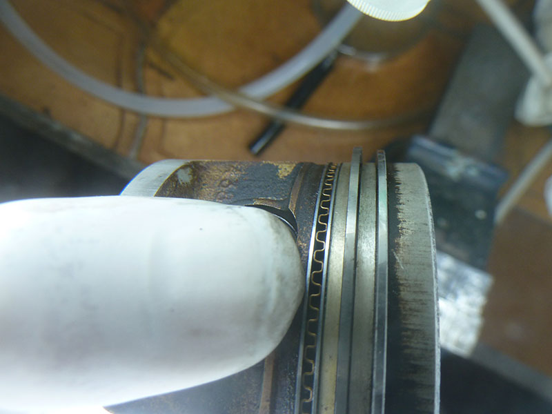

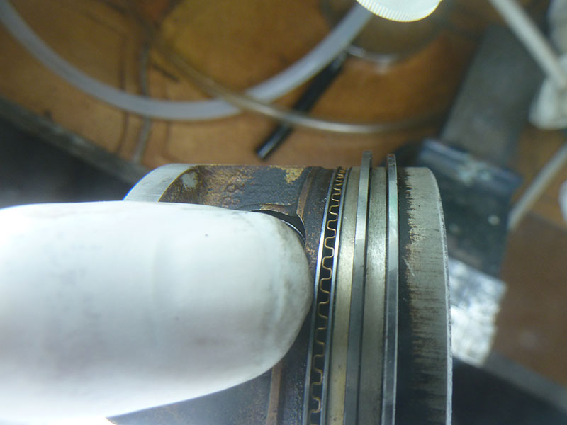

Le fascie elastiche, che in ogni caso cambierò mi sembrano usurate, in particolare quella di mezzo che dovrebbe essere trapezoidale
ha la sezione quadrata
