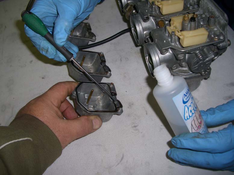

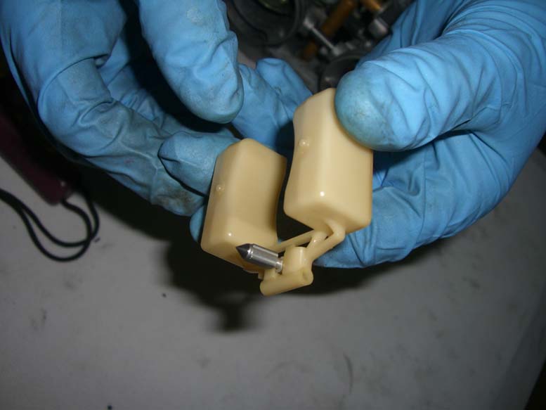

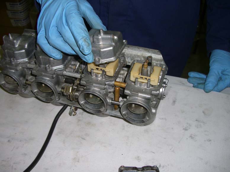

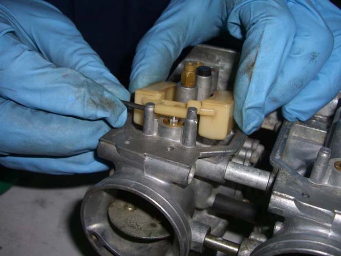

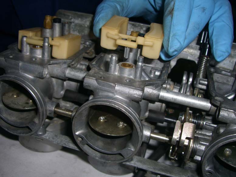

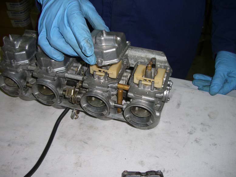

Ora passiamo ai galleggianti ...vanno posizionati e fermati col loro alberino......
Usate cautela nel rimetterli in posizione.....
Messaggio 14/01/2010, 19:19
per quel che puo servire....passiamo un po di acetone sulle guarnizioni delle vaschette...con la speranza
che si gonfino un poco e tengano bene la benzina.....
completiamo il montaggio chiudendo tutte le vaschette coi loro coperchi.
chiusura delle vaschette
Un po di acetone sulle guarnizioni

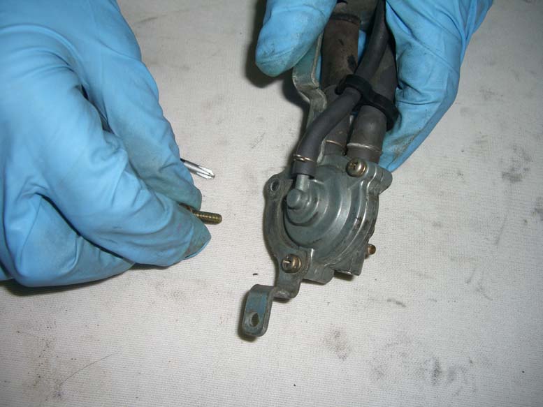

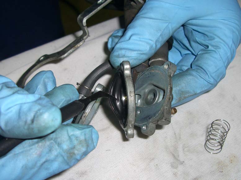

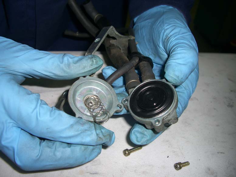

Prima di mettere la parola fine a questa revisione vogliamo ispezionare il depressore della benzina.....

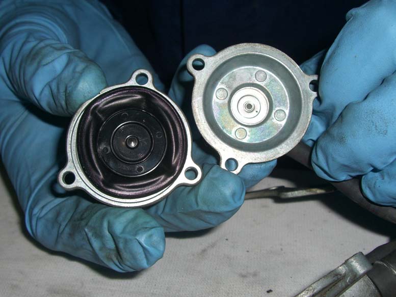

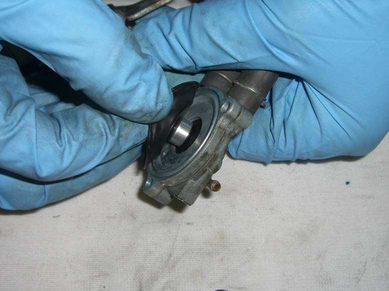

3 la membrana sembra in buone condizioni
apertura del coperchio inferiore...
inizio smontaggio....

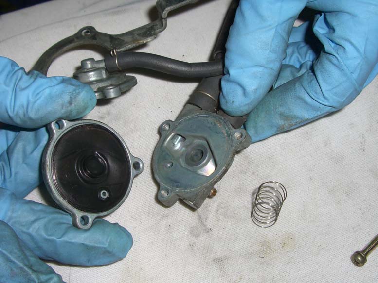

Messaggio 14/01/2010, 19:26
Apertura della parte superiore.....

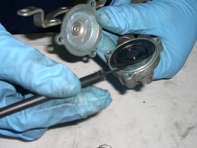

Messaggio 14/01/2010, 19:33
La membrana ben in evidenza......una soffiatina e rimontiamo il depressore....e....
