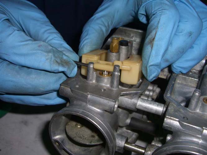

Ora passiamo ai galleggianti ...vanno posizionati e fermati col loro alberino......
Usate cautela nel rimetterli in posizione.....
