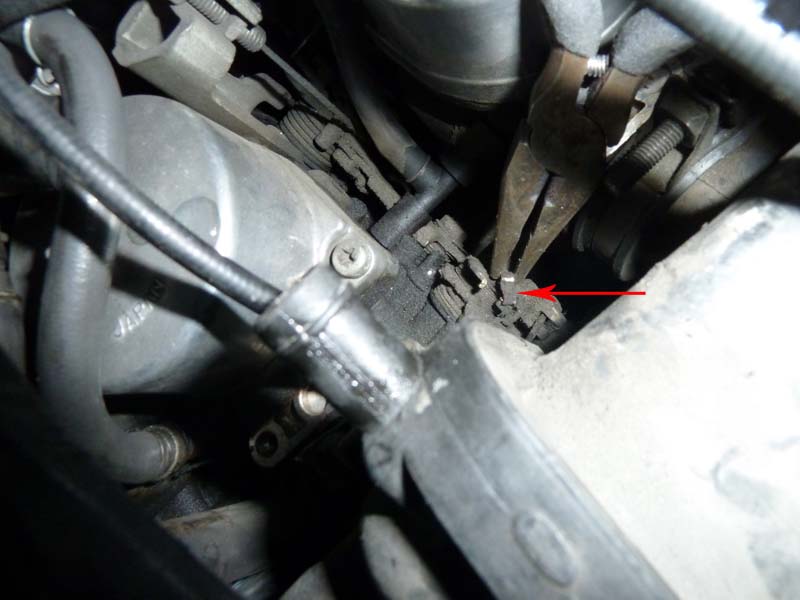

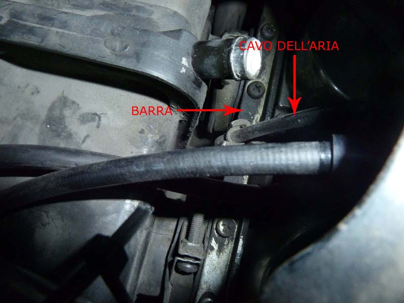

Prima di smontare i carburatori ho controllato cosa poteva essere successo. Ho tolto la barra (foto 1)
che copre il meccanismo dell’aria, e ho visto che la “forchettina” che comanda la chiusura delle farfalle era piegata (foto 2 e 3) e quindi le farfalle restavano semichiuse.

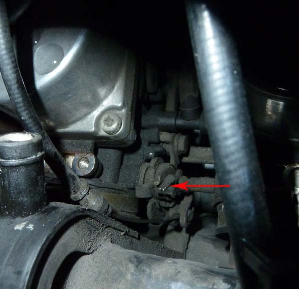

Non avendo voglia di smontare i carburatori, con calma e pazienza (tanta) ho raddrizzato i due “denti”. Credevo di aver risolto così invece, ho dovuto smontare i carburatori perché si era anche sganciata la molletta di rinvio e non riuscivo a riagganciarla. Ho quindi tolto i carburatori e sistemato anche la molla.
Il risultato finale in foto 4, adesso va bene e il problema sembra risolto, devo solo riallineare i carburatori.
Non capisco come sia successo, probabilmente ho forzato la leva comunque spero che non si storga di nuovo.

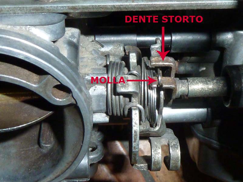

Guardando l'ultima foto mi è sembrato di veder la molla di destra contorta in modo anomalo come se fosse troppo precaricata.
Mi ricordo di avere avuto anch'io, quando ho smontato i mie,qualche problema nel rimontarla nel modo corretto.Poi mi è venuto in mente che avevo fatto qualche foto.
In questa foto che ti mando si vede come dovrebbe essere il suo aspetto corretto, ma non so dire da cosa dipenda.

@ Burbero, avevo notato anch'io la forma della molla, però il numero di spire e i punti di aggancio sono gli stessi che nella tua foto, quindi non credo sia il precarico. Forse la molla si è un po' deformata. Comunque adesso funziona tutto perfettamente, spero definitivamente
Quella molla serve per far aprire le farfalle dei carburatori 3 e 4.
Quando si tira l'aria il fermo "1" ( nella foto) va in avanti e la molla tira la forchetta "2" fino a che tocca il fermo "1" facendo aprire le farfalle dei carburatori 3 e 4.
