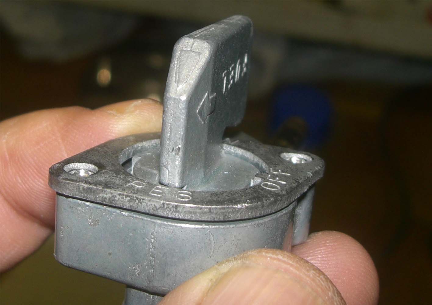

Foto 1 Si limano i due rivettini che fissano la ghiera.
Foto 2 Si toglie l’insieme ghiera, guarnizioni e selettore aiutandosi con un piccolo cacciavite.

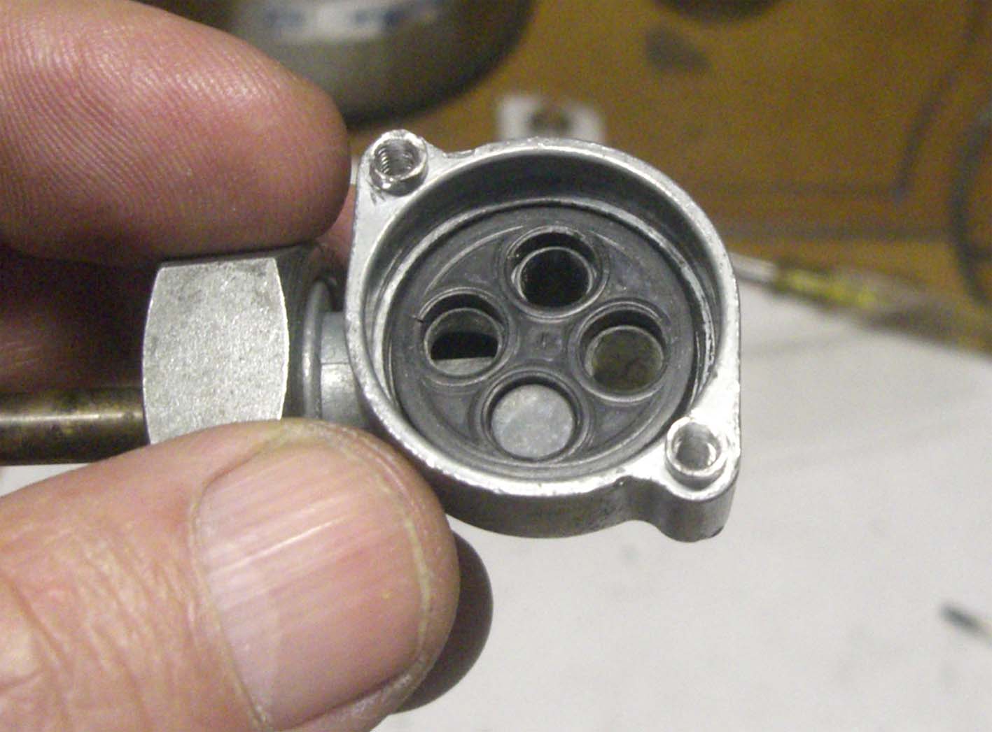

Foto 3 Si nota subito che la guarnizione a quattro fori sul corpo del rubinetto è consumata e non isola un foro dall’altro.

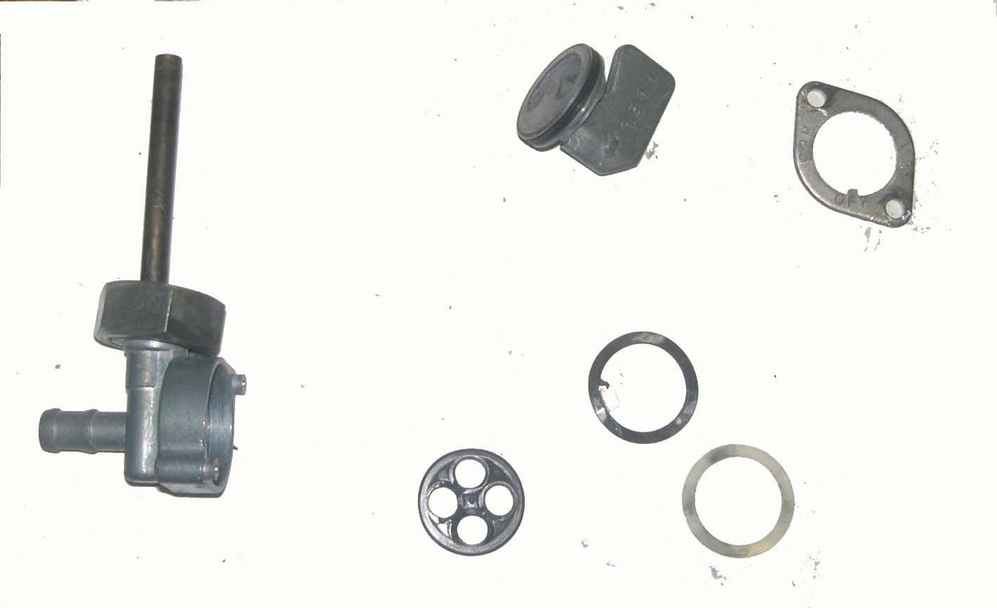

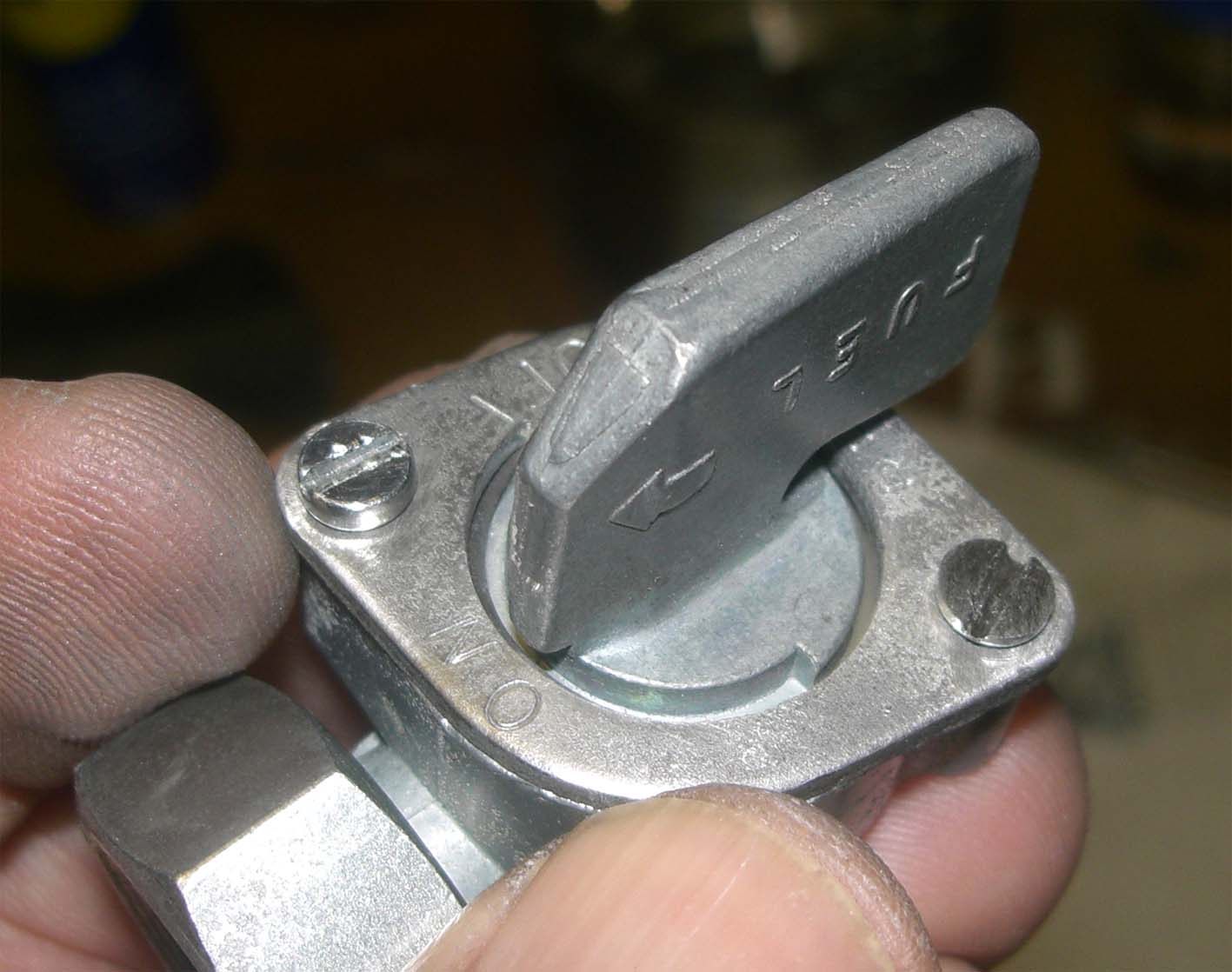

Foto 4 Le parti che costituiscono il rubinetto.
Dato che il runetto era aperto ho provveduto a pulirlo dalle incrostazioni.

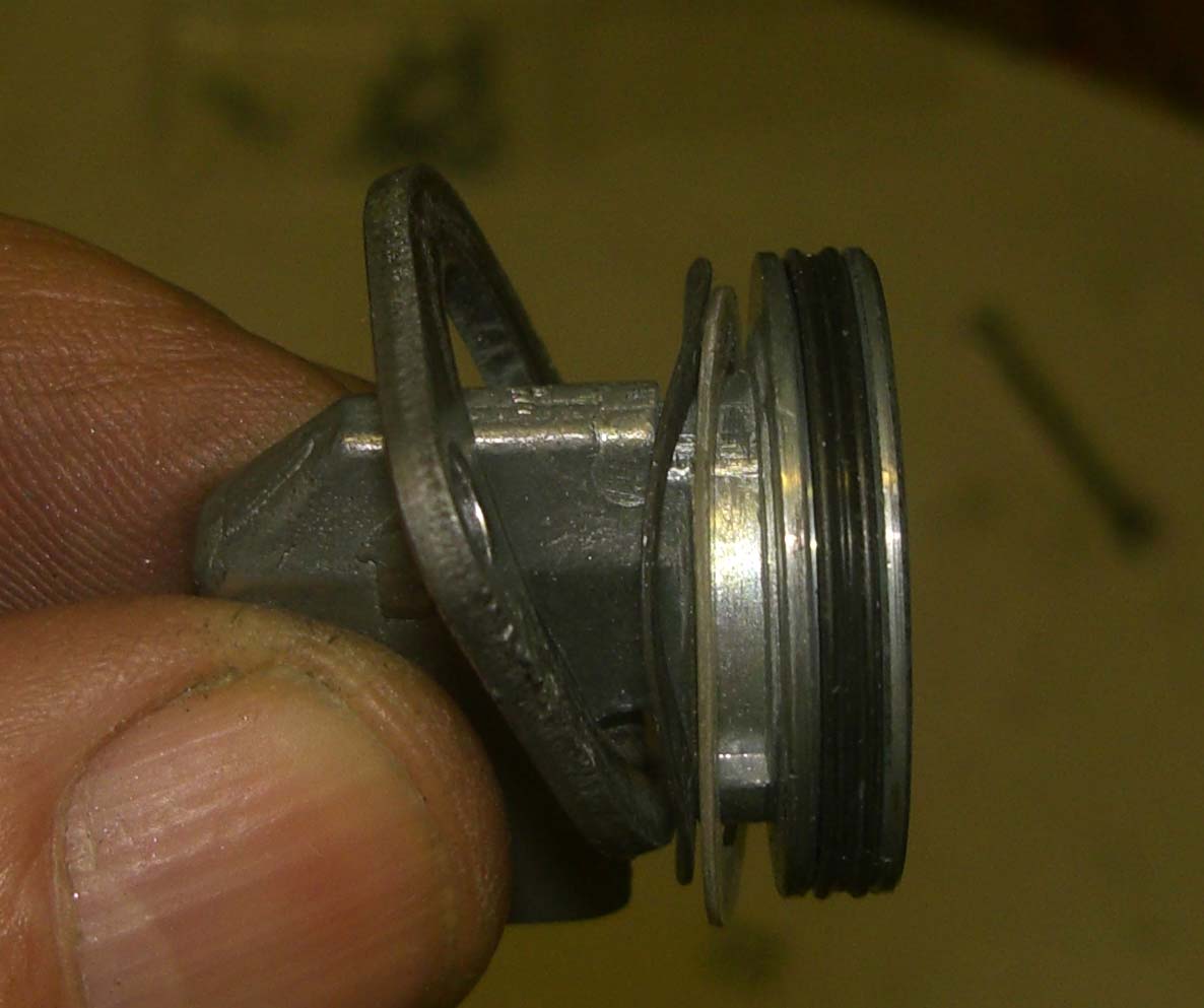

Foto 5 Fortunatamente la guarnizione a 4 fori è uguale dai due lati e quindi è bastato girarla.
I rilievi attorno ai fori garantiscono la tenuta.

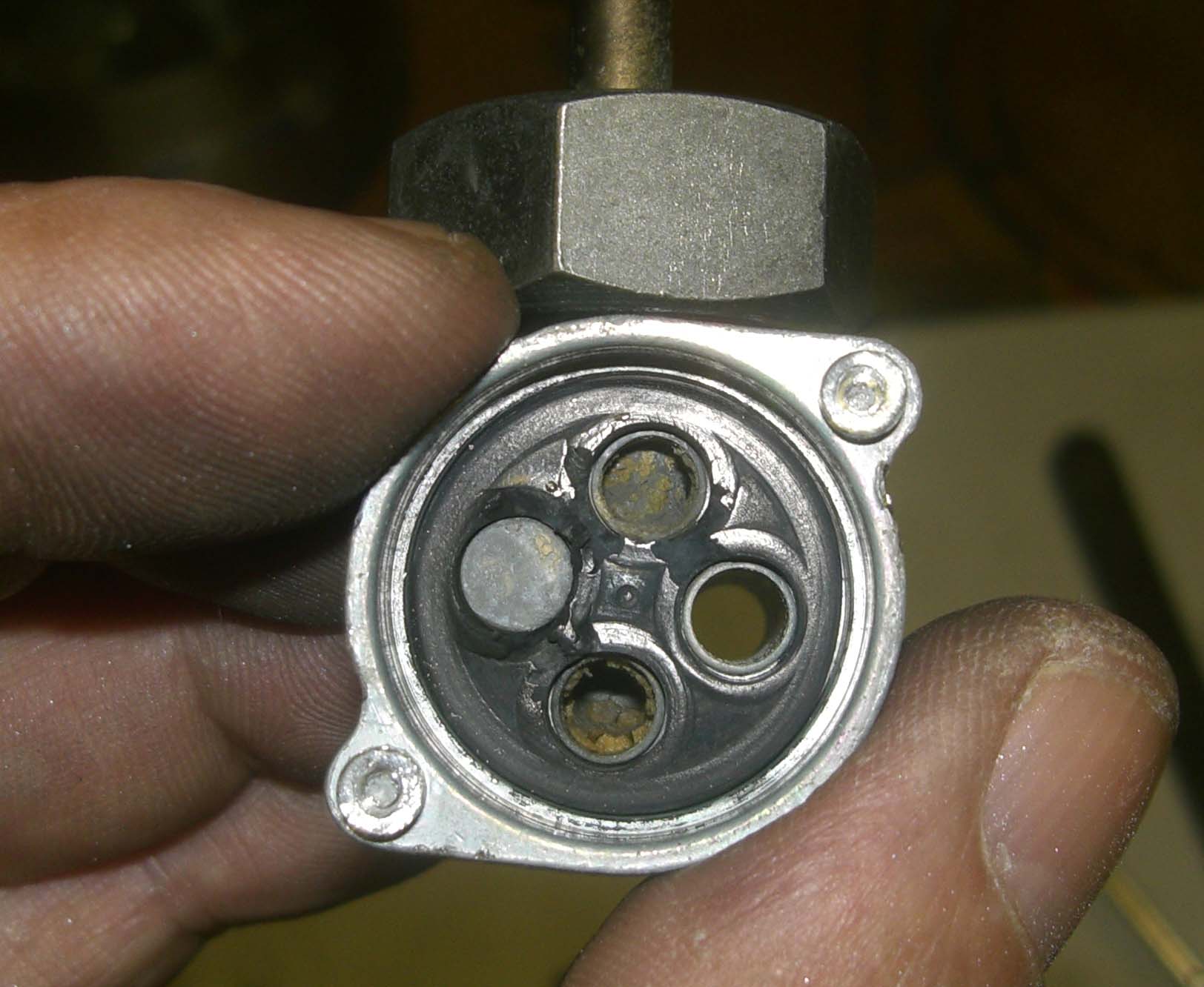

Con una punta da 2,5 ho fatto due fori sui due spuntoni e li ho filettati con un maschio da 3.
Foto 6 Rubinetto richiuso. La testa di una delle due viti va limata altrimenti il selettore non può girare.
Il rubinetto adesso funziona perfettamente in tutte le posizioni.

Ottimo, molto interessante.
Magari si possono leggermente allargare i buchi del coperchietto ed usare viti svasate a testa piatta, che dici?

Praticamente hai solo capovolto quella guarnizione coi 4 fori....e pulito il tutto ?
Perchè si era deteriorata in quel modo ?
Forse l'attrito dato dal continuo cambio di posizione del rubinetto ?
Quindi...la storia dell'acetone..............
Messaggi: 5020
Messaggio 02/06/2010, 23:06
Re: Rubinetto benzina: eliminazione perdite
Si ho solo girato la guarnizione, era piuttosto scavata nelle zone tra i fori.
Probabilmente l'acetone funziona solo se l'usura è molto ridotta.

Bisogerebbe provare. I due cilidretti sul corpo del rubinetto si incastrano perfettamente nei fori del coperchietto, bisognerebbe abbassarli altrimenti la vite va in battuta senza premere sulla ghiera.
