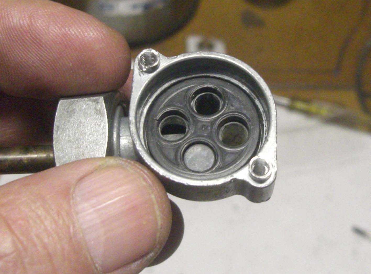

Il mio rubinetto della benzina negli ultimi tempi si è messo a fare i capricci e più di una volta nella posizione ON ha consumato praticamente tutta la riserva.
Quello che ho comprato su ebay era anche in condizioni peggiori e perdeva alla grande, mi sono quindi deciso ad aprirlo e sono riuscito a sistemarlo a dovere abbastanza facilmente.
Foto 1 Si limano i due rivettini che fissano la ghiera.
Foto 2 Si toglie l’insieme ghiera, guarnizioni e selettore aiutandosi con un piccolo cacciavite.
Va controllata l'intregrità dell'o-ring sul selettore

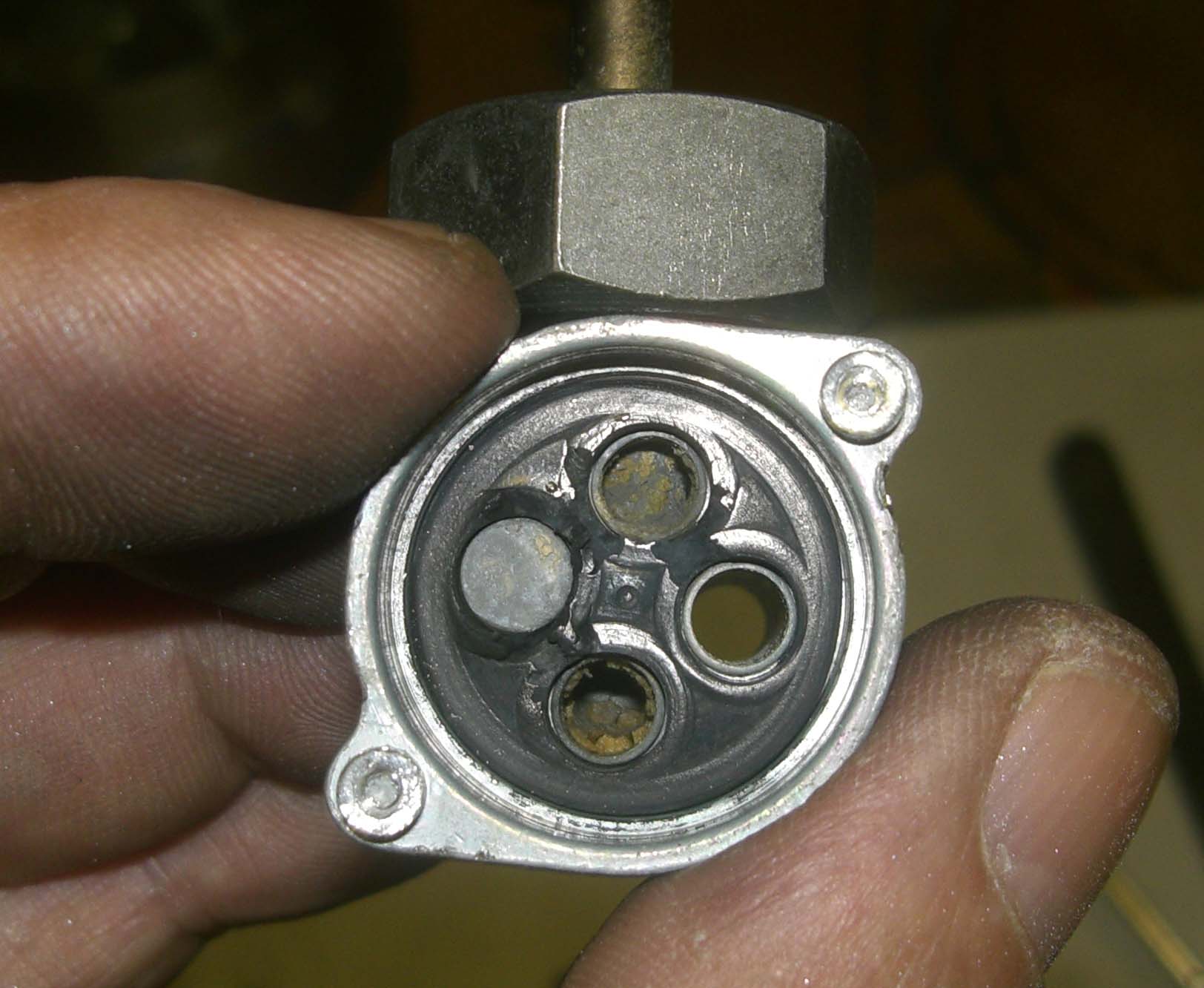

Foto 3 Si nota subito che la guarnizione a quattro fori sul corpo del rubinetto è consumata e non isola un foro dall’altro.
Foto 1
Foto 2
foto 3

Foto 4 Le parti che costituiscono il rubinetto.
Dato che il runetto era aperto ho provveduto a pulirlo dalle incrostazioni.
Foto 5 Fortunatamente la guarnizione a 4 fori è uguale dai due lati e quindi è bastato girarla.
I rilievi attorno ai fori garantiscono la tenuta.
Con una punta da 2,5 ho fatto due fori sui due spuntoni e li ho filettati con un maschio da 3.
Foto 6 Rubinetto richiuso. La testa di una delle due viti va limata altrimenti il selettore non può girare.
Il rubinetto adesso funziona perfettamente in tutte le posizioni.
Foto 4
Foto 5
Foto 6

Praticamente hai solo capovolto quella guarnizione coi 4 fori....e pulito il tutto ?
Perchè si era deteriorata in quel modo ?
Forse l'attrito dato dal continuo cambio di posizione del rubinetto ?
Quindi...la storia dell'acetone..............
Messaggio 02/06/2010, 23:06
Re: Rubinetto benzina: eliminazione perdite
Si ho solo girato la guarnizione, era piuttosto scavata nelle zone tra i fori.
Probabilmente l'acetone funziona solo se l'usura è molto ridotta.
