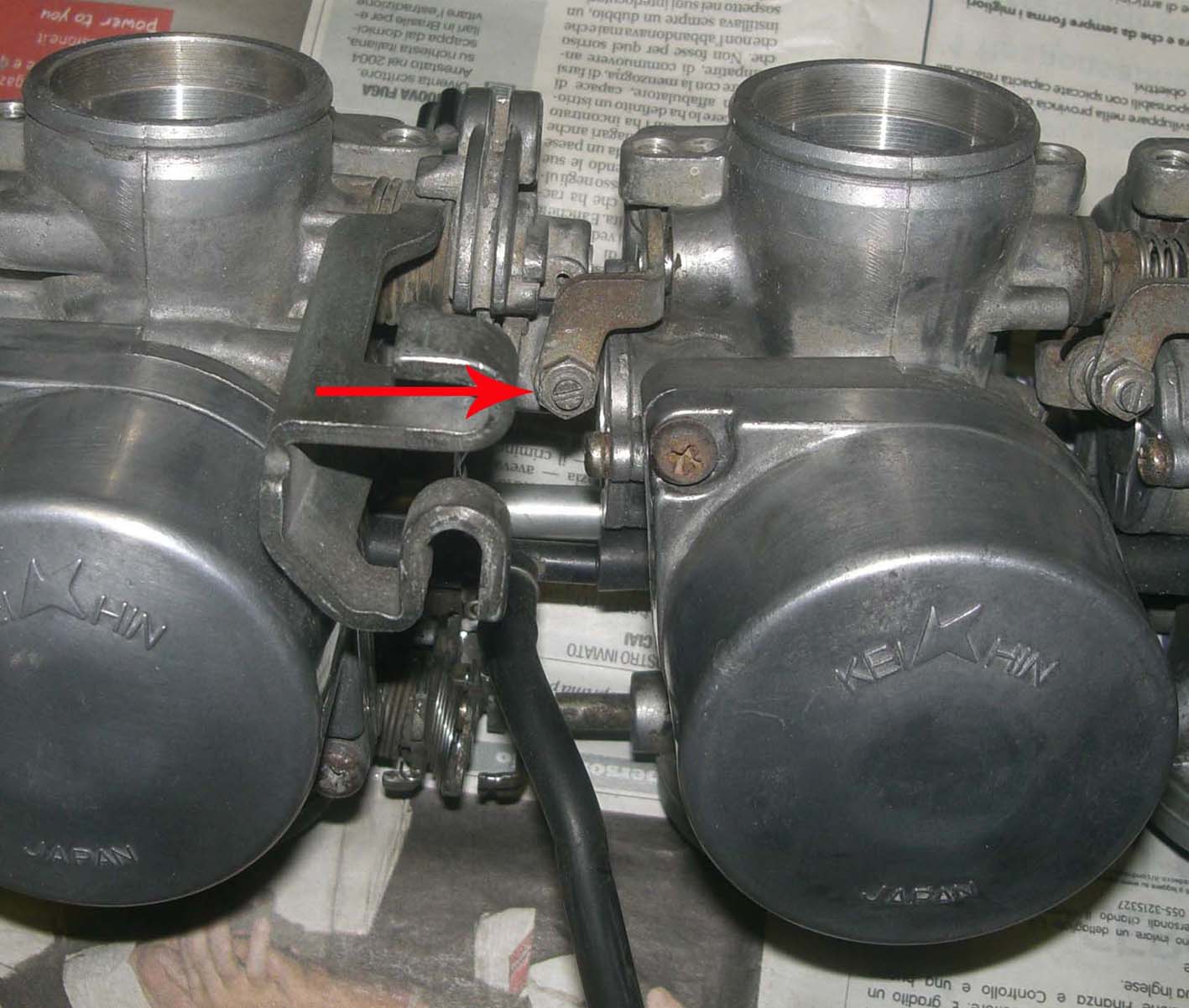

Ho separato i carburatori di una batteria che ho di riserva circa un anno fa. Ho tenuto le foto nel cassetto soprattutto per pigrizia. Le posto ora con qualche commento.
Foto 1: carburatori visti da dietro quelle che si vedono sono le farfalle dell'aria
Foto 2: si deve sganciare l'uncino della molla dalla piccola staffa sull'alberino dell'aria
Foto 3: allentare il dado e avvitare la vite di sincronizzazione dei carburatori (prendere nota del numero di giri per ripristinare la regolazione in modo approssimativo dopo il montaggio).

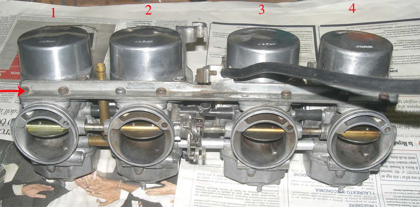

Si tolgono la barra anteriore (8 viti) e posteriore (8 viti). si appoggiano i carburatori su una superficie piana e si tira orizzontalmente senza torcere per non rovinare i tubicini.
Foto 4. Carburatori 1-2 separati dal 3-4.
Foto 5. Per separare il carb. 1 dal 2 si svita la vite che ferma la barretta metallica, si allenta il dado che blocca la vite di sincronizzazione e si avvita la vite (prendere nota del numero di giri per ripristinarli dopo il montaggio).
Foto 6. è necessario svitare le viti che fissano le farfalle dell’aria (parte posteriore dei carburatori). Il manuale suggerisce di segare le estremità delle viti. Io le ho svitate molto adagio e sono poi riuscito a rimetterle.
NB Per separare i carburatori basta togliere solo le farfalle del carburatore 1 e del 4.

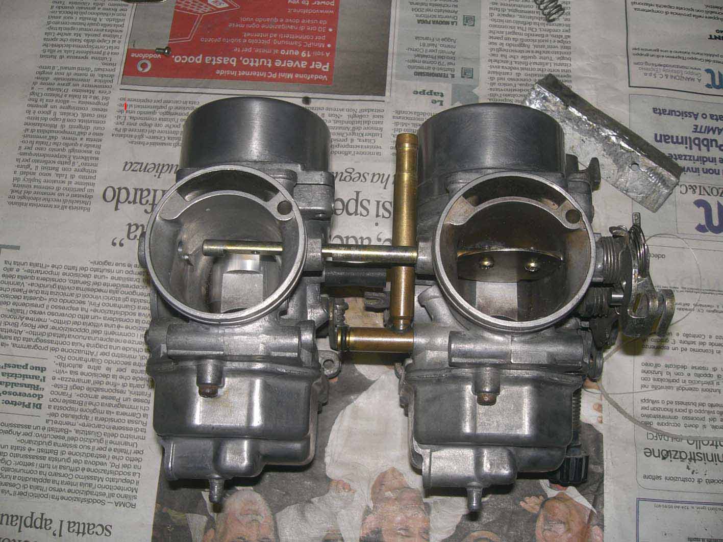

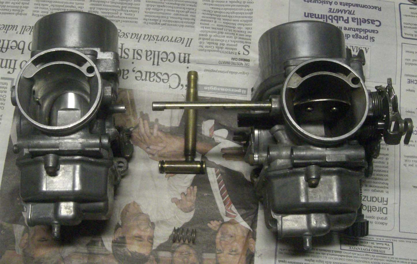

Sempre tirando orizzontalmente e senza torcere si separano i carburatori 1 e 2. Attenzione alla molla.
I carburatori 3 e 4 si separano allo stesso modo.
Foto 7. Carburatori 1 e 2 separati, L'aberino dell' aria rimane attaccato al 2 e non occorre toglierlo
Foto 8. Si toglie il coperchio della membrana cutoff e si controlla la membrana. Attenzione nel rimontaggio la superficie piatta del piccolo oring deve essere rivolta verso il corpo del carburatore.
Foto 9. Tolta la membrana ci sono quattro canalini che vanno puliti. Io ho usato un filo interdentale, ma si può usare anche aria compressa o una bomboletta di gas come suggerito da AlexFTW.
