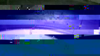

Ieri avendo un po di tempo io e il buon Titti abbiamo cambiato un paio di pneumatici.
Iniziamo smontando la ruota, togliere la valvola svitandola in modo che si sgonfi totalmente.
Poi bisogna staccare il bordo del pneumatico dal cerchio.
Noi abbiamo improvvisato uno stallonatore artigianale.
Mettere le protezioni per non graffiare il cerchio.
Inserire i ferri facendo leva da una parte, dall'altra direzionare spingere il bordo dell pneumatico nel centro del cerchio.

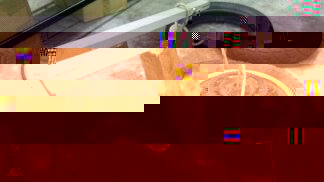

Tirare con forza facendo leva con i ferri fino a scalzare una parte del pneumatico.
Rifare la stessa operazione per togliere il pneumatico dal cerchio.
Con una spazzola di ferro pulire i bordi del cerchio.
