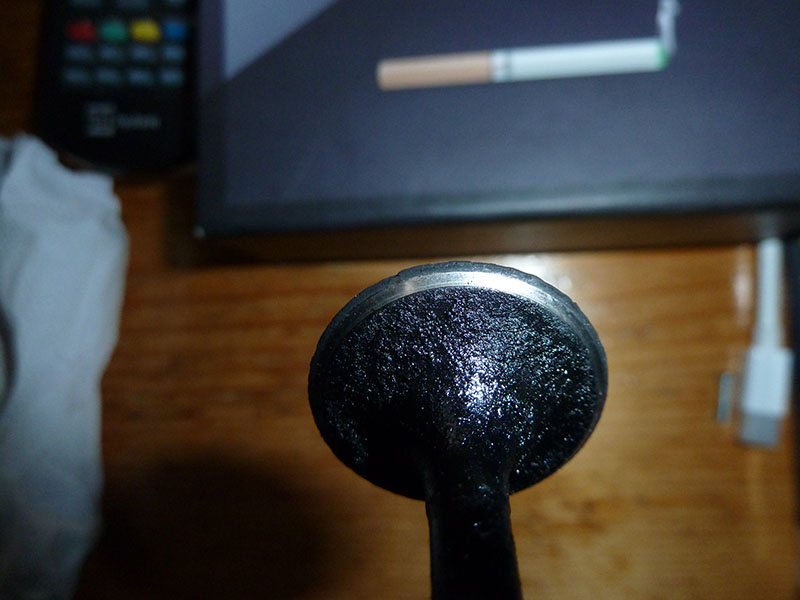

Intanto procedo lentamente con i lavori di pulizia: sia la guarnizione della coppa che i residui carboniosi della testa sono piuttosto ostici da togliere e richiedono un grande uso del dremmell, di sciogli etichette e soprattutto di un prodotto insostituibile quale il

Voglio provare a pulire le valvole con gli ulrasuoni, se funzionassero sarebbe un bel risparmio di fatica e di tempo e li userei anche per i pistoni. Speriamo
Messaggio 31/10/2013, 0:13
La pulizia co gli ultrasuoni funziona piuttosto bene, in in paio di ore senza fatica e con un po' di acqua e sapone le incrostazioni sono venute via e la valvola è praticamente pulita.
prima
dopo
Purtroppo la vaschetta è piccola e la testata non ci entra quindi sono costretto continuare con il gomit oil. : Fuck You :

barracuda ha scritto:La pulizia co gli ultrasuoni funziona piuttosto bene, in in paio di ore senza fatica e con un po' di acqua e sapone le incrostazioni sono venute via e la valvola è praticamente pulita.
prima
dopo
Cavolo, veramente un risultato miracoloso!!!!
