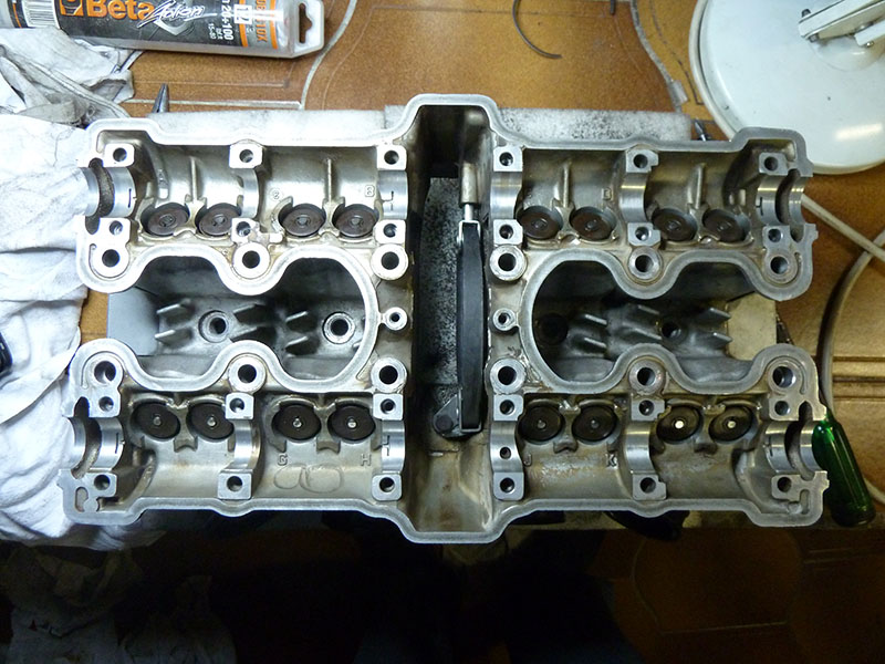

Messaggio 04/12/2013, 23:53
Montate le otto valvole di aspirazione, anzi nove, una ho dovuto rismontarla perche mi sono dimenticato di controllare il verso delle molle. Ecco il risultato
PS il rimontaggio l'ho aggiunto a questa discussione
viewtopic.php?f=5&t=2410&p=24468#p24468
Messaggio 05/12/2013, 0:07
Xe rivá e moe!!!?? : Groupwave : ewwiwaa!!!!
Messaggi: 5020
Messaggio 06/12/2013, 0:59
Montate tutte le valvole, mancano solo i bicchierini ma li metterò dopo aver messo la testa sul motore.
Sono proprio soddisfatto di come è venuta la testa. : Ok :
Ho messo anche il tendicatena corto, non so bene quanto stringere il bullone che lo fissa alla testa, penso che non vada stretto molto, direi che 1 Kgm è sufficiente.
