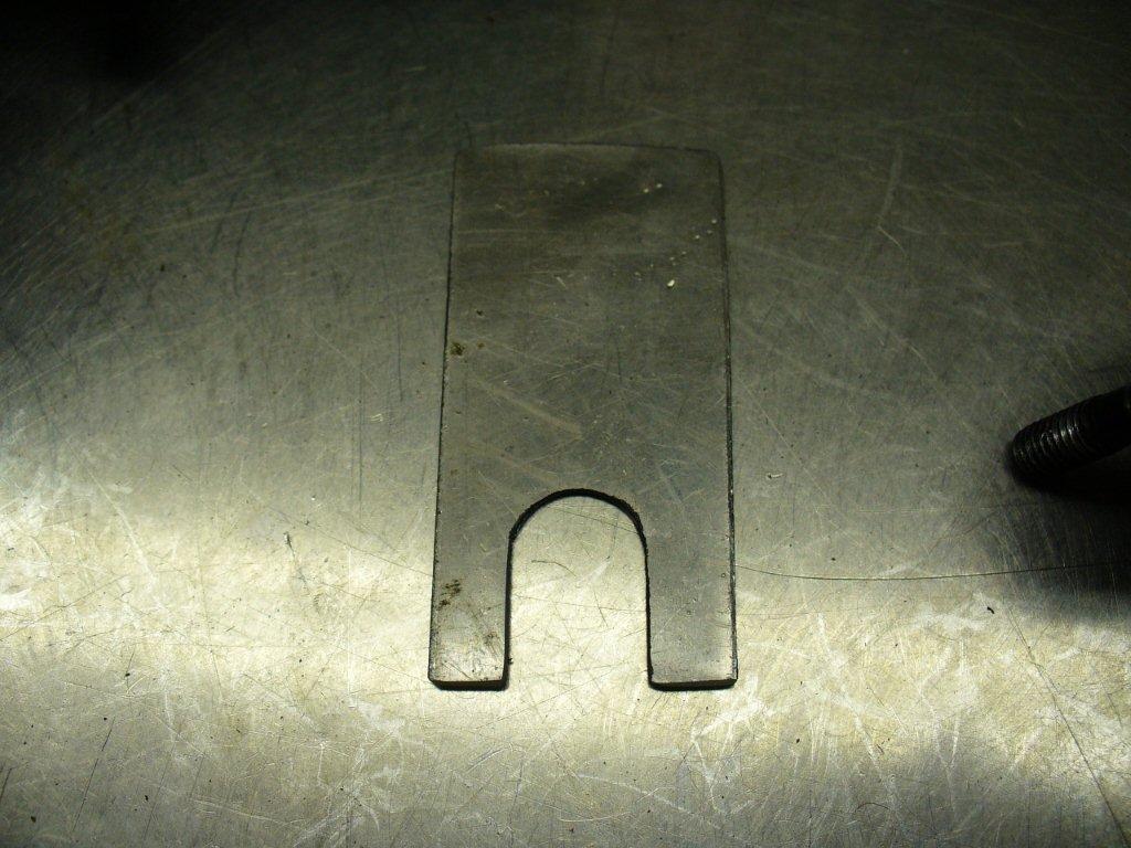

Io, per smontare le lampade senza far danni, mi ero costruito questo attrezzo.
Messaggio 20/01/2015, 13:35
Re: Apertura e pulizia strumentazione honda cb 750 k (guida)
Burbero ha scritto:Io, per smontare le lampade senza far danni, mi ero costruito questo attrezzo.
Carlo,come sempre sei molto preciso e ottimo consigliere.....grazie mille.
Ottimo attrezzo che oggi stesso mi replichero! : Chessygrin :
