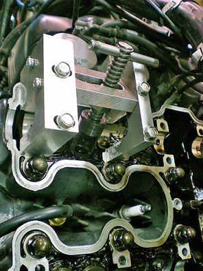

Vi riporto una foto di un attrezzo che ho visto su FB ...mi ha icuriosito molto in quanto sembra proprio un utensile per
togliere facilmente le valvole e che se davvero fosse utile lo si potrebbe anche fare in casa .
che ne dite ?

Anche a me sembra un attrezzo per smontare le valvole.
Però si fissa al posto dei cavallotti che bloccano gli alberi a camme e quindi probabilmente non è universale ma deve essere fatto su misura e con discreta precisione per ogni modello di moto.
Quello mi sembra un motore di Bol d'Or e lo sta facendo senza togliere la testa, quindi con il motore sul telaio.
Potrebbe essere utile per sostituire i paraolio delle valvole senza smontare il motore.
