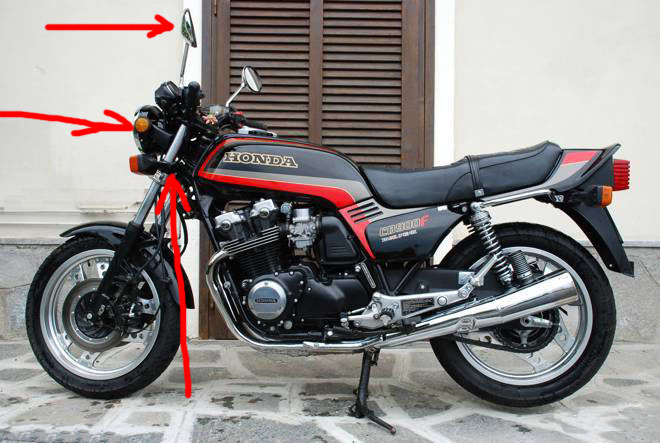

Buonasera a tutti spero sia la sezione giusta dove chiedere;vorrei scatafalcare la mia F2 ho il supporto faro anteriore ed il faro ma non ho ben capito come si fissa il supporto alla moto, qualcuno potrebbe illustrarmi l'operazione che si dovrebbe fare per montare il tutto?
Un grazie anticipato

Hee..credo ti manchino le viti di fissaggio del faro composte da un dado quadrato che va internamente e una vite con ulteriore
filetto esterno per potergli mettere i catarinfrangenti rotondi.....poi ti mancherà il supporto con coperchio di plastica per
portare al centro delle forcelle i due clakson ..poi dovrai trovare i supporti delle frecce anteriori da mettere nelle forcelle
poi dovrai fare tutte le connessioni del caso dentro al faro. E ovviamente dovrai trovare un paio si specchi.
Un lavoro un po laborioso ma con un po di pazienza si puo fare goodluck
Guarda le foto

Grazie mille Supertitti ho tutti i pezzi per costruirlo no problem, ma non ho ben capito come il supporto o telaietto del faro si fissa alla moto ..

Ha ho capito ti mancano anche le due bandine di ferro nere da inserire nei canotti delle forcelle
Guarda qua ...lo vendono in ebay

Per fissare il telaietto alla moto,devi smontare oltre al Katafalco anche la scatola nera che all'interno racchiude tutti i cablaggi.
La scatola si trova posizionata in centro alle forcelle sotto alla piastra di sterzo,cosi' al posto della scatola avviterai il telaietto del faro fissandolo sugli stessi supporti della scatola.
Successivamente tutti i cablaggi che hai tolto dalla scatola dovrai infilarli a regola d'arte all'interno della calotta del faro.......se noterai sulla calotta ci sono delle alette,dove fisserai i connettori.
I connettori hanno una posizione ben precisa,non puoi invertire la loro posizione altrimenti non ci stanno!

Grazie Damiano in soldoni devo smontare ovviamente il catafalco e la scatola nera avanti alla forcella dove ci sono i cablaggi, fissare al posto di questa il telaietto con il relativo faro e cablaggi dentro e poi basta. Il telaietto si fissa alle forcelle????

Si il telaietto si fissa alle piastre delle forcelle......in particolare la parte inferiore si infila su dei fori attraverso dei gommini sulla piastra inferiore e la parte superiore del telaietto si fissa alla piastra superiore delle forcelle con le medesime viti di fissaggio della scatola nera e del quadro strumenti.....
Comunque tolto il Katafalco,guardando come e' fissata la scatola nera e' tutto intuitivo.......perche' la scatola nera ha gli stessi fissaggi del telaietto.......
Un'altra cosa.....poi dovrai fissare le freccie?
Le freccie hanno supporti a se sempre fissati sulla piastra inferiore delle forcelle.........
