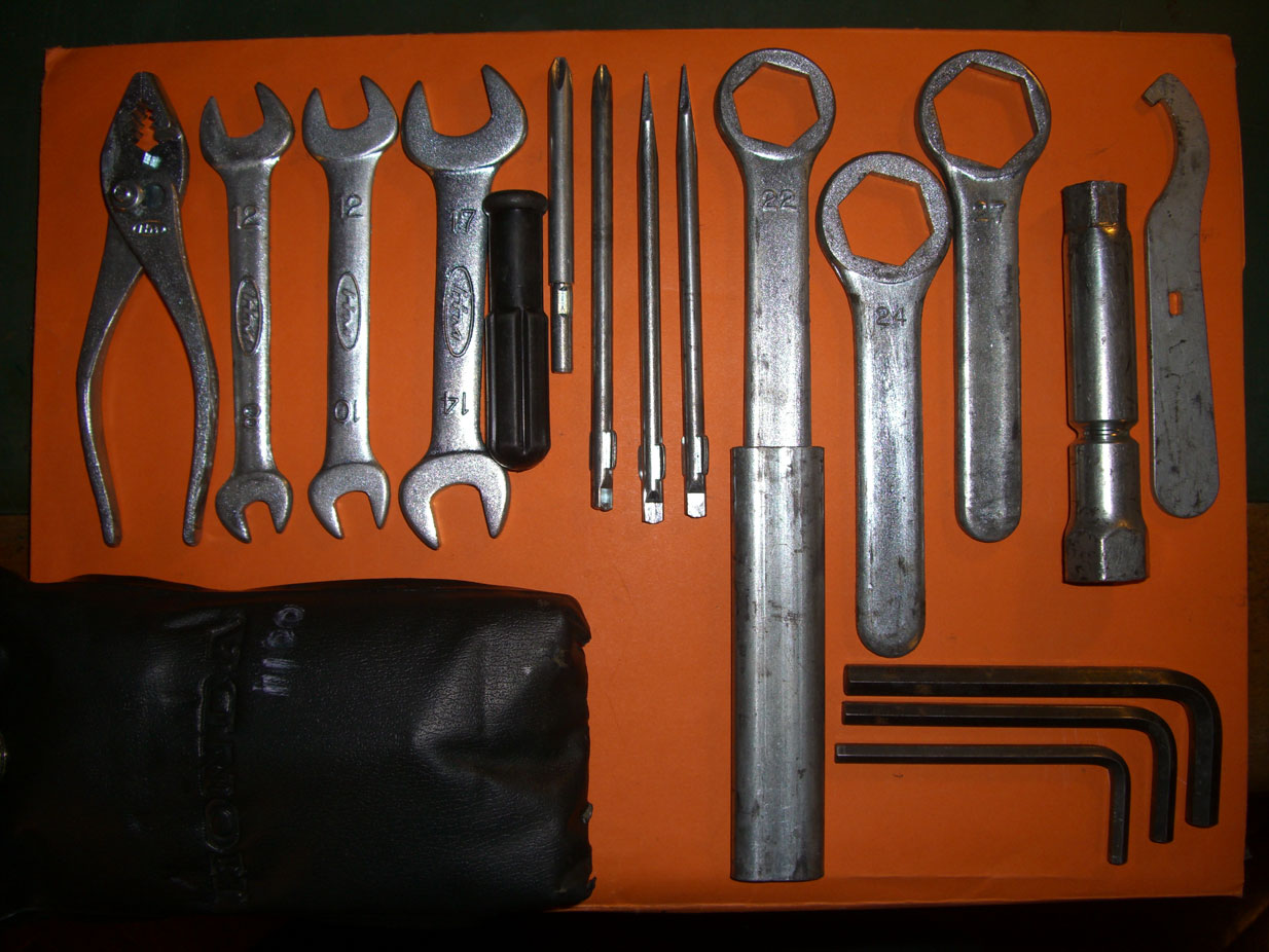

Salve a tutti,
Vorrei comperare una chiave per candele a tubo per la bold'or 900. Quale è l'altezza migliore?
Messaggio 06/10/2016, 1:07
Re: patrinada@gmail.com
Esatto ci vuole la misura giusta altrimenti non riesci a passare...misuro la mia e te lo comunico
La originale sarebbe quella che vedi a destra della foto
Su ebay ho visto chiavi per candele con lunghezza 120 e 140. Guardalo su eBay http://www.ebay.it/itm/252282663060
Messaggio 16/10/2016, 19:23
SuperTitti ha perso il metro. :lol: :lol: :lol:
Comunque la chiave originale è 12,5 cm.
