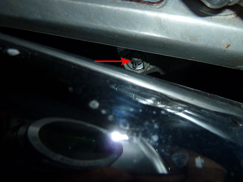

Bisogna dapprima togliere la coppiglia che si vede nella foto e sfilare il perno per poterla sganciare dal pedale.
La coppiglia la si vede sulla parte destra tra le piastra portapedane e la marmitta, lo spazio è poco e, almeno per me, è la cosa più difficoltosa.

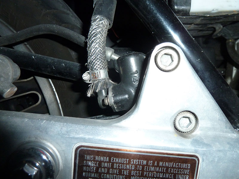

Si deve quindi togliere il tubo che arriva dalla vaschetta dell'olio (meglio prima vuorarla altrimenti va l'olio dappertutto), allentare il tubo dell'olio che va alla pinza e svitare i due buloni a esagono interno che fissano la pompa alla piastra portapedane (per quello superiore va svitato il dado)
A questo punto si può toglier la pompa, eccola come appare con perno e coppiglia momtati

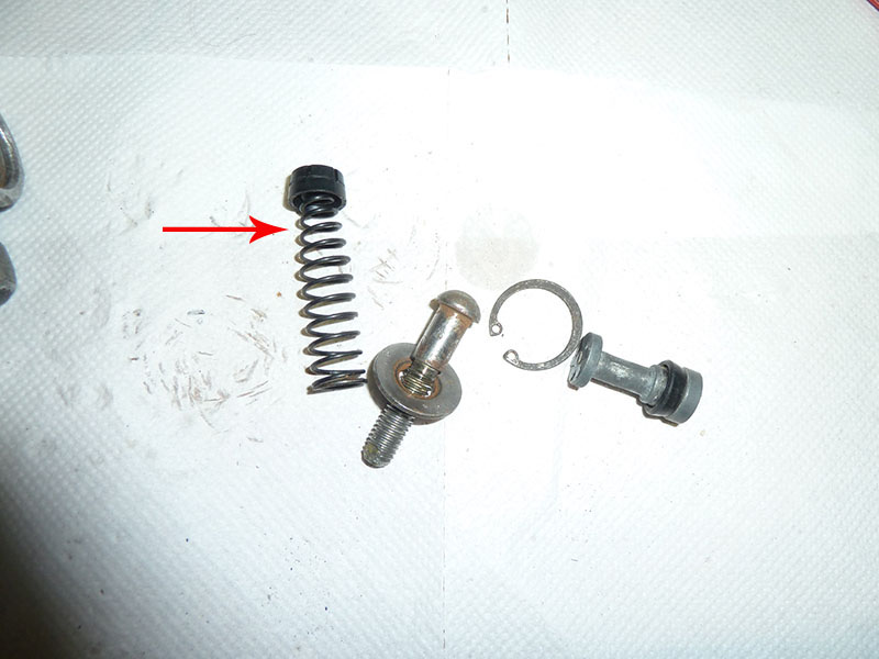

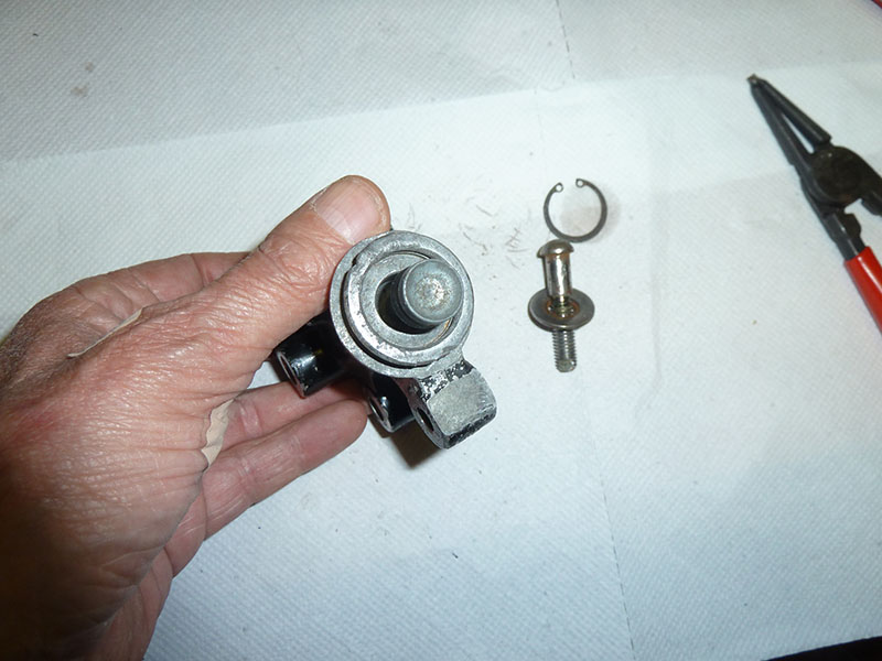

Si procede quindi allo smontaggio, si tolgono il cavallotto con il dato che lo fissa (conviene controllare quanto è avvitato in modo da riavvitarlo all'incirca nello stesso modo) e si svita il dado con il parapolvere.
Si toglie l'anello seeger, se la pompa non è troppo malmessa il pompante dovrebbe uscire da solo.
se c'è troppo ossido e non esce bisogna fare come Tiziano, forarlo e toglierlo con un bullone o con un maschio conico.

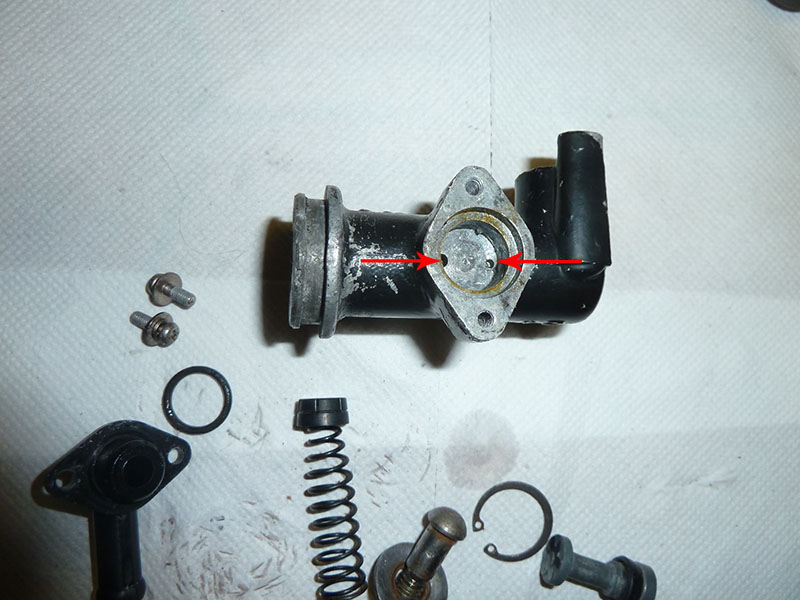

Battendo leggermente la pompa si riesce a togliere il gommino con la sua molla indicati dalla freccia, nella foto si vedono i componenti della pompa.
Svitando le due viti a croce si possono togliere la parte in plastica e il suo o-ring.
A questo punto si procede con la pulizia per togliere tutte le incrostazioni e le tracce di ossido facendo attenzione a non rovinare il cilindro dove scorre il pompante che deve diventare lucido e liscio.
Vanno anche puliti i due fori che si vedono nell'ultima foto, quello di destra è molto piccolo e bisogna usare un filo molto sottile.
Il rimontaggio va poi fatto nell'ordine inverso e spurgando alla fine il circuito dell'olio.
