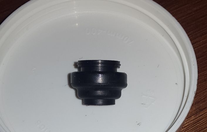

Ciao,
avrei bisogno di un aiuto relativo al rimontaggio delle pinze freno posteriori di un cb900fc. Nel kit di revisione c'è una guarnizione (quella in foto) che non mi trovo tra quelle dello smontaggio. Credo di capire che serve come amortizzatore alla pinza flottante, inserendola nel perno di fissaggio evidenziato nell'altra foto.
E' così?

Esatto,quella è la guarnizione parapolvere del fissaggio flottante della pinza freno.

Si, va lì. E' un parapolvere che serve a impedire che il pistoncino si blocchi e impedisca la flottazione della pinza.

ma se quello che è montato è in buona condizione è inutile che lo sostituisca.....tienlo di riserva per un'altra volta goodluck
