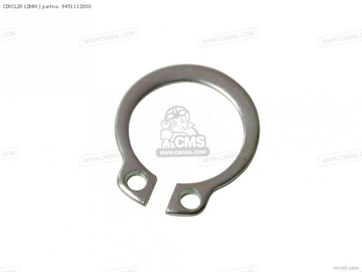

inoltre vi chiedo anche delle foto del siger leva cambio che non trovo e vorrei capire come fa a tenersi la pedivella del cambio.
grazie mille

Non si vedono le foto.
Il seeger della leva del cambio è questo nella foto ed è da 12 mm
Non capisco bene cosa intendi per tenersi della pedivella del cambio.
