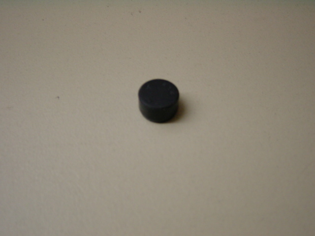

Quello che si vedeva anteriormente, annegato nella pasta nera, era effettivamente il tappo. Era bloccato. L’ho forato ed estratto. Lo sostituirò.

Questo è il tappino che va messo un po pressionandolo per chiudere il foro ed evitare trafilaggi d'olio

Il sistema non mi sembra però degno di un ing giapponese. Un tappo di gomma forzato. Perché non filettare il giro e mettere un tappo da 1/4”. O giù di lì. Ne esistono con or integrati, cinici, con battuta da usare con una bonded.... tutti meglio di un tappo forzato.

Ok sono d'accordo che sto tappino è anacronistico ma ricorda che il progetto di questo motore risale ormai a 40 anni fa :roll:
