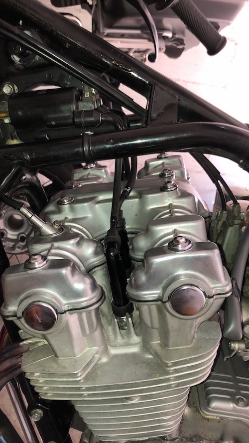

Coperchio valvole rimontato
maeroda
Messaggi: 67
Messaggio 12/09/2019, 22:43
Re: Restauro CB750FB
Visione d'insieme prima di metterci mano.
