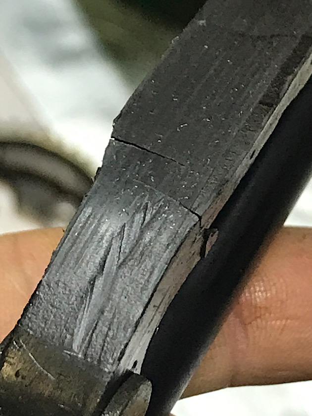

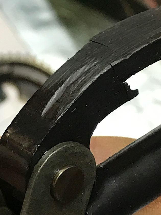

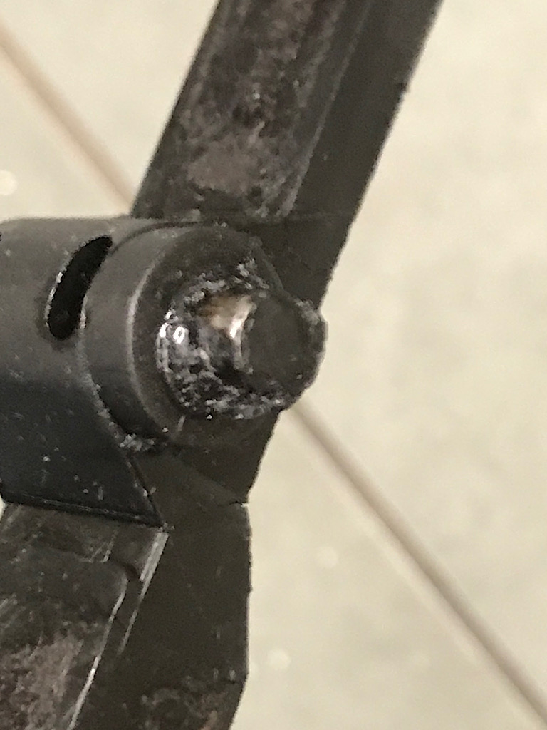

Adesso qualche foto del pattino catena corta.
Qui mi serve un giudizio: sostituzione sì o sostituzione no?
I difetti sono 3.
1)L'usura sulla parte più curva: non so valutarla, si vede bene che è segnata, ci sono proprio dei solchi ma non so se ci sia un limite in spessore.
2)Le cricche: sempre nella parte più curva sono presenti delle piccole cricche. Non so se siano indice di una imminente rottura o se possono andare avanti per altri 60.000km.
3)Il perno per la regolazione del tiro: è mangiato in testa. L'ho rovinato io quando ho dovuto rifilettare la sede della vite di bloccaggio che si era spezzata. Ho rifatto il foro e ho messo un inserto ensat. Purtroppo era tutto grippato e ho mangiato anche il perno.
Che ne pensate?
Il componente è piuttosto caro: 130€ dal crucco, di più altrove. Vorrei non spenderli ma nemmeno fare un lavoro da maiali.
Grazie
TBL
Messaggi: 154
Messaggio 25/10/2021, 17:39
Re: Intervento a cuore aperto
Da cambiare senza indugio.
Messaggio 25/10/2021, 17:50
Anch'io lo cambierei.
