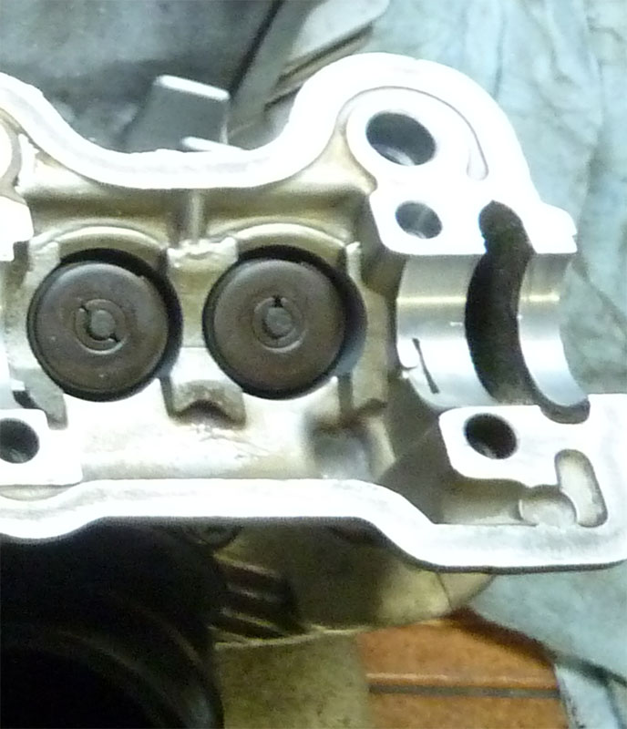

Per togliere le valvole bisogna comprimere le molle e abbassare il piattello in modo da sganciare le due mezzelune coniche che sono incastrate sulla valvola

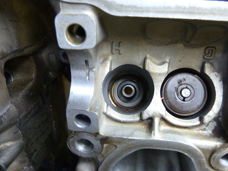

Inserire le due rondelle concentriche che fanno da battuta alle molle delle valvole
e controllare che siano bene in sede perchè soprattutto la grande tende a posizionarsi male
Dopo averlo ben lubrificato inserire il paraolio spingendo con un dito, Si sente un piccolo clak quando è in sede
Lubrificare per bene la valvola e facendola ruotare infilarla nel guida valvole e nel paraolio
Mettere le due molle ricordando, non come ho fatto io, che la parte più fitta va verso la testa

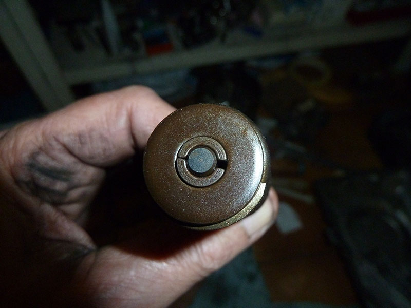

A questo punto vanno messe le due mezzelune coniche, conviene usare una pinzetta a punte piccola e ricordarsi che le due mezzelune hanno la brutta abitudine di schizzare via

Usando la pinzetta mettere le due mezzelune nello spazio tra lo scodellino e la valvola, qui con due sole mani non ho potuto fare foto, proverò a fare un filmato.
Rilasciare la pressione sullo scodellino, la conicità dello scodellino stringe le due mezzelune sullo stelo della valvola, se le mezzelune sono incastrate nella scanalatura dello stelo questo è il risultato
