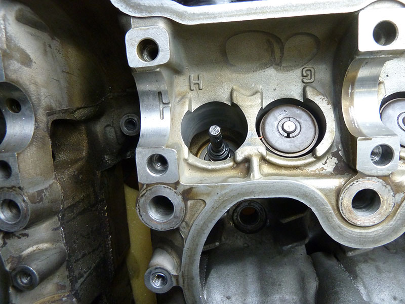

Per togliere le valvole bisogna comprimere le molle e abbassare il piattello in modo da sganciare le due mezzelune coniche che sono incastrate sulla valvola
