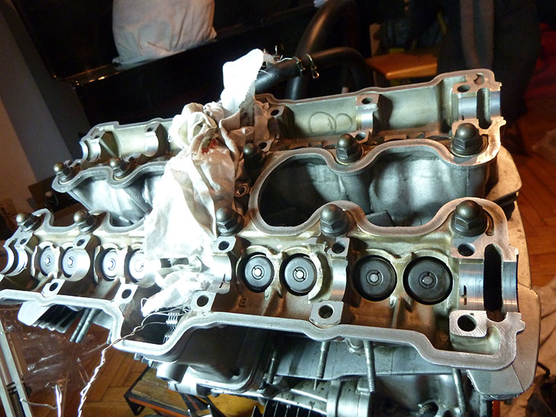

Dopo aver messo i bicchierini e le pastiglie che si vedono sull'aspirazione (vanno numerati e ognuno va rimesso nel suo posto di origine) ho montato e messo in fase l'albero a camme di scarico e la sua catena. Quella che pende è la catena corta. Qui ho incontrato qualche difficoltà perchè lo infilavo dalla parte sinistra invece che da destra, guardando il motore da dietro, e non riuscivo a metterlo nella posizione corretta. In questa fase la catena lunga mi è caduta più volte nel carter ma l'ho recuperata facilmente con una calamita telescopica.

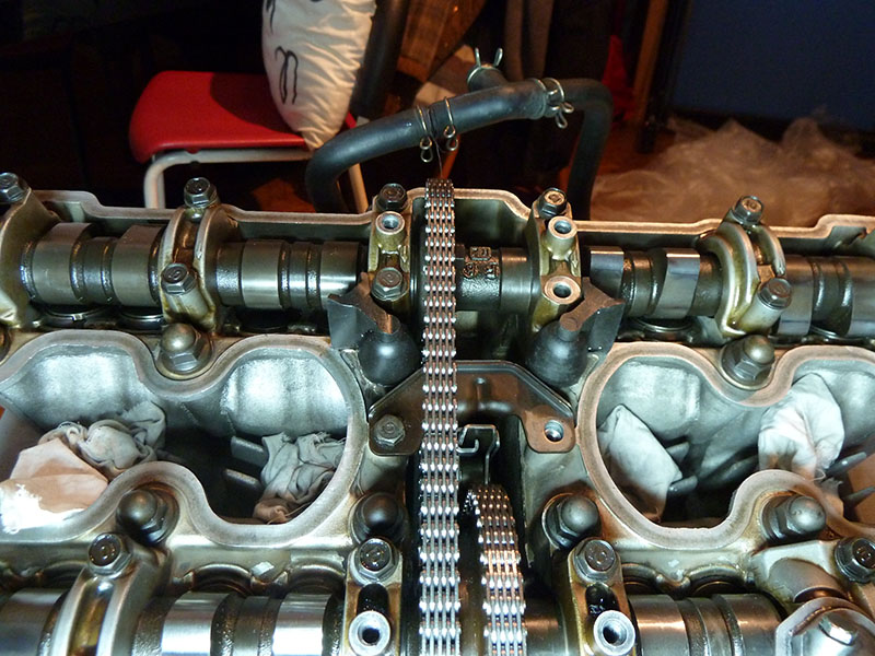

Montato e messo in fare anche l'albero a camme di aspirazione. Montato anche il supporto del tendicatena lungo, lo si vede fissato da un solo bullone, e i due cappellotti neri che non ho ben capito a cosa servono. I due originali erano molto induriti e montandoli si sono spaccati, consiglio di procurarsene due nuovi che sono di gomma morbida.
